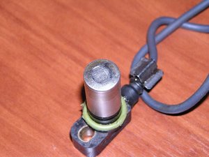

  1. Не заводился прогретый двигатель. По совету форумян снял для проверки датчик коленвала. На металлическом сердечнике отчетливо видны следы механического касания - по всей видимости диска коленвала + следы подтекания масла.
    Что нужно сделать прежде, чем ставить новый датчик (дорогая, блин, штука) - отрегулировать крепление датчика или сам коленвал? А может новый датчик вообще не нужен если устранить причину касания датчиком диска?
    (Ауди-100, 2,8, ААН, 1992, привод передний)

  3. Urich,
    не уверен что такое - дистанционная пластиковая прокладка.
    Она идет в комплекте с датчиком или покупается отдельно?
    Посмотри, пожалуйста на фотографию датчика (см.вложенный файл). Сделал сразу после снятия, только следы масла и грязи вытер. Датчик новый заказал, к сожалению из-за праздников будет только в середине января. Мастер, который занимается машиной сказал ,что сам коленвал гулять не должен, но обещал проверить какой-то там "демпфер".

    На датчике должно быть 2 резиновых колечка и 1 2-х мм пластиковое

    для нормальной работы датчика положен зазор. При отсутствии зазора машина не заведется - не будет сигнала. Мастер правильно сказал про "демпфер" - это шкив на коленвалу, а на нем через резину сидит корончатый шкив, по которому и "работает" датчик. Если демпфер расшатан - потому он модет касаться датчика - вот и нет зазора
