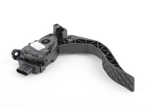

    Скорей всего механическая проблема самой педали,разобрать и посмотреть,судя по картинке она разборная.

    Ну то есть электрика там только для определения положения педали?
  4. АндрейР
    АндрейР Желаю чтобы все!
    19 апр 2004
    62.886
    A3\8P\2,0Т\Q
    Ну-да,грубо говоря,педаль-это просто потенциометр.
