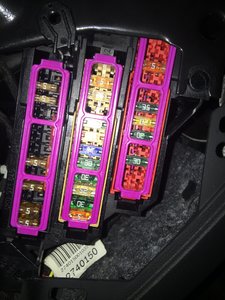

    Потухла фара не могу найти пред помогите... авто 2014год , не горит правая фара ни ближний ни дальний , грешу на пред, но понятия не имею гже его искать. Смотрел схемы на форумах ну никак они не подходят под мои колодки(( в книжке ни слова не сказано о предохранителе на фары

    Нет у тебя никаких предохранителей. Есть блок контроля и управления. Читай ошибки.
