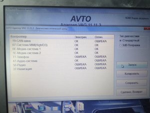

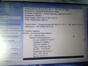

    на дороге словил волну, приземлился и выкл звук, похут экран mmi. сейчас вкл и выкл заставка. почитал чего нашел. внимание вопрос!))
    где находится блок управления телефона?
    если под сидением, снимать и искать под полом? под ногами?
    стоит mmi 2g high, b&o, ami, navi, и не входит диагностикой в блоки мультимедией и двигателя(возможно изза гейта).

    Если волну то может и тел)

    ну я первым делом на этажерку в багажнике усилок бенга см) так его на мойке заливали разок.
    там все хорошо, они чистенькие сухенькие. преды все пересмотрел, тк нави даже диск не отдаёт( а чейнжер работает, ну он и по диагностике ответил что элчасть ок
    блок говорят под пассажиром. скину сидение посмотрю.
