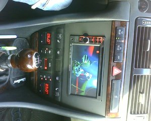

    Проблему решил заменой!!! вытащили, предохранители целые, но не врубается... короче плюнул и поставил кенвуд? рамку сделали из ПВХ 5мм покрасили в цвет панели, нормально короче так получилось, единственное звучание, конечно уже не то, хотя настроек куча... Майфун отдам в ремонт а там видно будет...

    Вот что получилось! Руслан, спасибо за предложение!!!
