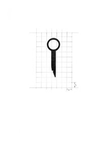

    покопался нашел ключик
    подойдет???
  12. Жексон
    Жексон *******
    7 сен 2009
    6.116
    Подойдет. Только их 4 надо.
