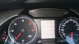

    Audi A4 B8 TDI
    Тоже погас центральный дисплей на панели приборов.
    Утром завел машину, а дисплей горит белым.
    Поездил минут 15. Закрыл машину. Вернулся через 20 минут и все заработало. Было это месяц назад.
    Сегодня опять такой же случай.
    Причем при заводке авто у меня пищало сообщение, что пора на техобслуживание. Сейчас нет. Думаю проблема не с дисплеем, а с мозгами.
    Кто-нибудь смог решить подобную проблему?
