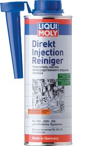

    Мои профилактические меры:
    Периодически заливаю очиститель форсунок для моторов с непосредственным впрыском (GDI/ FSI/ TFSI) Другие (не для прямовпрысковых моторов лить не рекомендую, можете забить смытой грязью форсунки ещё больше! Отличие промывки для GDI/ FSI/ TFSI в том что , промывка начинает работать при нагревании смеси от 70 градусов Цельсия, то есть не посредственно в камере сгорания.
    По городу езжу на S режиме. (тогда меньше приходится заниматься мытьём форсунок, опыт PASSAT FSI) Кратко почему в S режиме? На новом PASSATе (FSI степень сжатия под 14 ед. ) при пробеге 17 т.к. загорелся чек.. и платная промывка инжектора у официалов. После выслушанных высказываний слесарей, мастеров и общения на форумах B6 пришёл к следующему выводу: Двигатель в режиме D старается максимально скинуть обороты и передвижение в городе происходит в диапазоне оборотов 1000-1500 в мин. При не больших поездках с частыми остановками на светофорах, на форсунках быстро образуется нагар от не до конца сгоревшего топлива в режимах малых нагрузок. В режиме S обороты от 2000 мин. и выше. Вроде бы разница не большая, но опыт эксплуатации PASSATа (FSI) показал верность принятого мною решения. Был продан с пробегом 180 т.км. с движком с хорошими тех. параметрами, без единого вмешательства ремонтного вмешательства. (переодическая замена ремня ГРМ, единожды замена нат. роликов и замена цепи валов подъёма клапанов. Раз в 20 т.к. заливал вышеуказанный клинер. О форсунках забыл. Хочу добавить в конце ещё один плюс S режима, низкооборотистось 2.0 TFSI даёт ещё одну проблему - смолистые и оч. крепкие отложения на ножках клапанов, что в итоге приводит к разрушению маслосъёмных колпачков и к тому что из этого следует.... Убрать этот нагар можно только механически! Проще замедлить образование отложений. Внимательнее с D режимом! Не сэкономленный литр бензина на 100км., лучше чем возможные проблемы созданные в угоду красивых цифр маркетологами и инженерами. ИМХО.

    Экто 95 кишит присадками для мытья цпг и клапанов. Так что не питайте иллюзий что мотор моющих присадок не видел. Без моющих присадок обычный 95 не экто. Для сведени в США по закону запрещено продавать бензин без замешанных моющих присадок. Шеврон на этом очень неплохо зарабатывает, но и экология лучше так как моторы здоровее и расход ниже. Это не изобреение Лукойла, так живет цивилизовный мир.

    Я в курсе,что что Экто с присадками.Я имел ввиду,что дополнительно ничего в бак никогда не лили.

    То что в экто равносильно такой баночке. Заливая эту банку просто еще дополнительно усиливается концентрация моющих растворилей.
