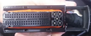

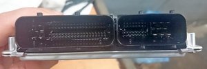

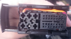

    Покатался по соленым лужам, отдал машинку на ремонт водительского стеклоподъемника.
    Она постояла пару дней и отказалась запускаться.
    С грехом пополам двигатель запустили (путем насилования стартера), прогрели.
    Вроде всё, запускается и работает как часы.
    Но! ЭБУ потерял связь с блоком коробки.
    ВАСЯ нарисовал ошибки:
    Пробег: 347680km-216038miles
    Адрес 01: Электроника двигателя Label: User\3B0-907-552-J.lbl
    Part No: 3B0 907 552 J
    Компонент: 2.4L V6/5V 0001
    Кодировка: 05252
    Мастерская #: WSC 02325
    VCID: 2B5EFBB5D92DEF1B59-5178
    9 Найдены неисправности:
    16955 - Выключатель стоп-сигналов
    P0571 - 35-10 - недостоверный сигнал - Непостоянно
    17833 - Клапан системы вентиляции топливного бака(N80
    P1425 - 35-10 - )короткое замыкание на массу - Непостоянно
    17843 - Реле насоса вторичного воздуха-J299
    P1435 - 35-10 - короткое замыкание на массу - Непостоянно
    17938 - Регулирование фаз газораспределения
    P1530 - 35-10 - короткое замыкание на массу - Непостоянно
    17829 - Клапан управления подачей вторичного воздуха-N112
    P1421 - 35-10 - короткое замыкание на массу - Непостоянно
    17923 - Клапан системы изменения геометрии впускн.коллектора-N156
    P1515 - 35-10 - коротк.замык.на массу - Непостоянно
    16534 - Ряд 2-зонд 1
    P0150 - 35-10 - неисправность в электрической цепи - Непостоянно
    16514 - Ряд 1-зонд 1
    P0130 - 35-10 - неисправность в электрической цепи - Непостоянно
    18034 - Шина данных Привод
    P1626 - 35-10 - отсутствие сообщения от блока управления КП - Непостоянно
    Готовность: 0000 0000
    Сбросил, ошибки не появляются, но и связи с коробкой нет.
    На разъеме ЭБУ обнаружились мохнатые следы коррозии (откуда там оно? всё сухо же...).
    Обработал Контактом 60, но положительной динамики не наблюдается.
    Вопросы уважаемому собранию:
    1. Как это лечится?
    2. Где найти распиновку на ЭБУ ARJ.
    3. Где найти разъемы (мамы) для ЭБУ ARJ (Мск)?

    Всё оказалось банально - сгорел ЭБУ АКПП.
