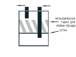

    Я подумываю поставить в качестве эксперимента
    на выходе с картера обычный водяной фильтр на 3/4" с крупной сеткой. Может и бред, но ничего умнее пока не додумал.

    Эту лабудень я замаздряцил из бачка ГУРа от волги. Тока вход-выход по сечению маленькие были, пришлось всверлить и вставлять другие.
    Там есть вентиль для снятия крышки - от туда можно сливать масло.

    Идея кажется правильная.
    Вот только думаю надо сделать чтобы масло стекало само назад в картер.

    Самая простая мысль - сетка для посуды в шланг сапуна около блока. Так я пробовал себе зимой делать, месяц отъездил - все ОК. Но народ меня закошмарил, мол в картер или в горшки улетят куски проволоки - вынул:D .
    Более правильный способ, видимо подбирать ершик как на тазе, только большего диаметра, под наши трубки. И брызг не будет и в картер не улетит.
