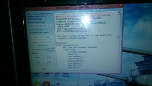

    такая же проблема не спит 19 can модуль, ищу решение кто подскажет буду признателен!!!
