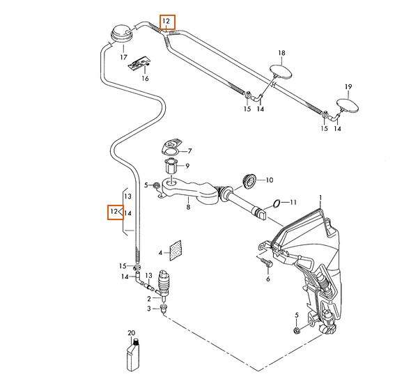

    Заказал комплект штуцеров и хомутов.
    Может кому пригодится: 2 позиция - 443955465 - 40 рублей, 13 позиция - 8N0955875 - 312 рублей, 14 позиция - 1J0955665C - 225 рублей, 15 позиция - N0209022 - 10 рублей.
