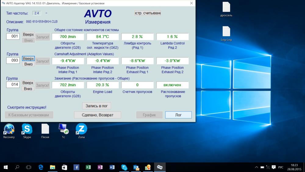

    Ну вот я сейчас грешу на показания в 93 группе... Мне меняли цепь 10 тыщ назад, и там показания странные. По ходу выставили не правильно. Потому что я вибрацию лёгкую заметил сразу после замены, но значения не придал.

    Всем привет. Да вот тема интересная... За это время мне чистили бензобак, сменил аккумулятор... Стало вроде лучше.... но, через 2 недели после сервиса (где чистили бак) - опять ошибка по дросселю и впускному коллектору с изменяемой геометрией... Звоню в сервис, говорят а ты точно аккум новый купил? - конечно!- Поехал к аккумуляторщикам, замерили напряжение на аккуме - 13 вольт. И он плохо заряжен. Должно быть не меньше 13.8в. Говорят проверяй генератор. Я к спеца по генам - они проверяют на стенде 14.3, ну на всякий случай разобрали - поменяли щётки и подшипники. Ставим на машину - 13в! Это на аккумуляторе. В сервисе сказали, что это не генератор и не блок управления... Будем искать... Говорят - вообще не знаем что делать, т.к. вроде всю проводку прозвонили. Вот пока...
    Видимо вибрация - это нехватка напряжения... бывает, что её нет вообще.
