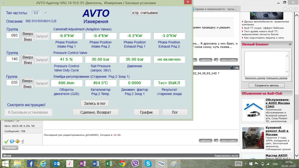

    давайте по порядку, прогретый мотор, ХХ, все потребители выключены, что у вас в группах: 1,2,3,32,34,35,93,140 ?

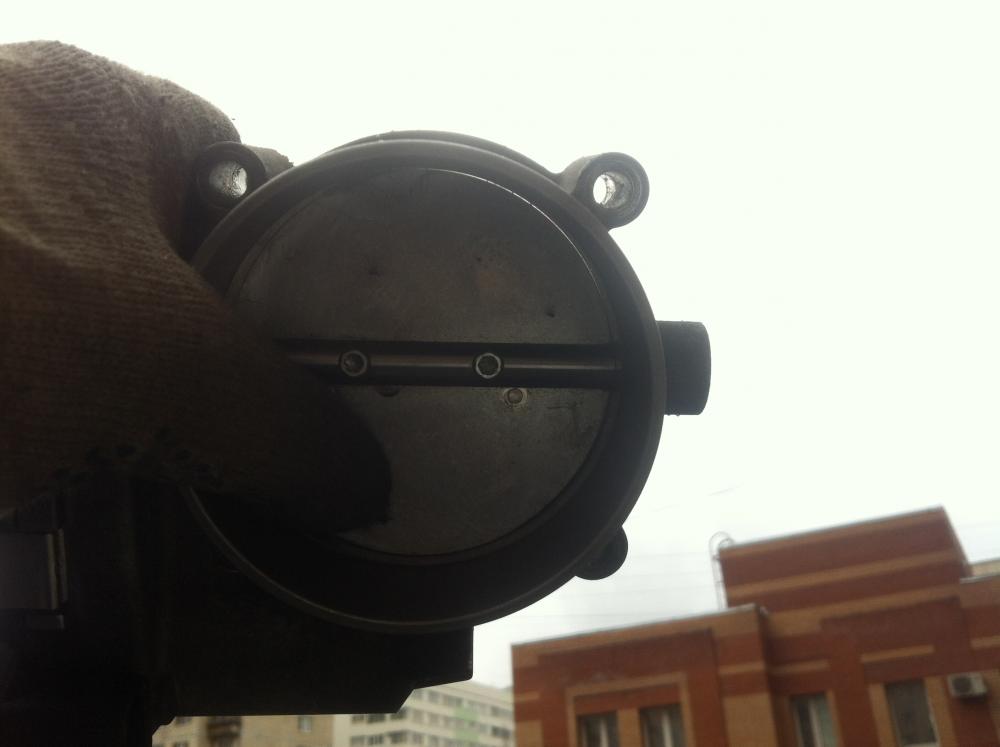

    ЗЫ б/у дроссели на просвет в закрытом положении смотрели?
    Вот такого:
    быть НЕ должно. Это пример изношенного дросселя.

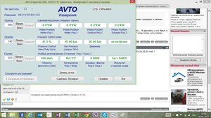

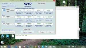

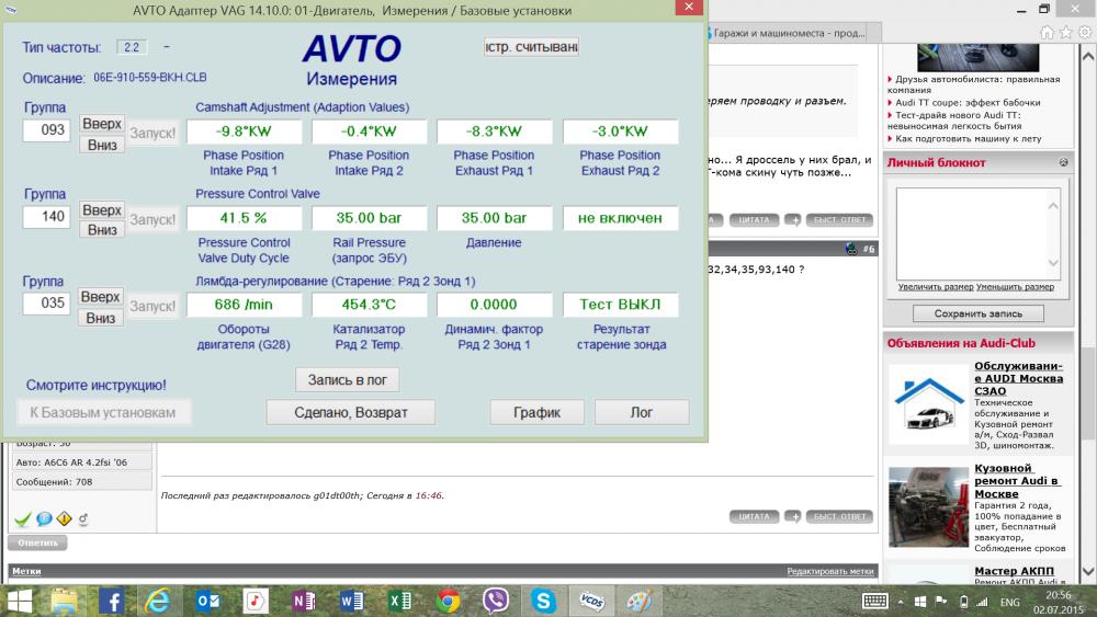

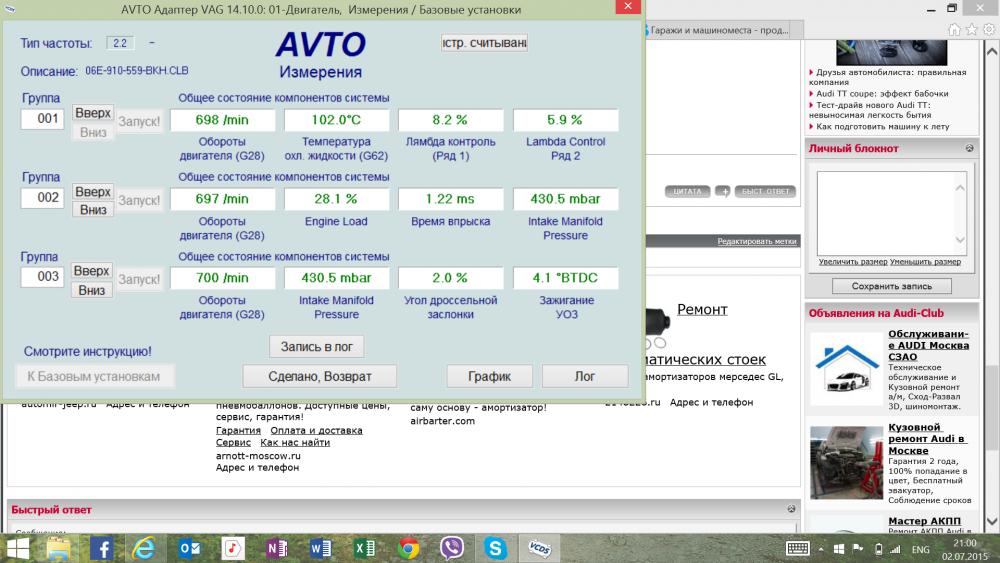

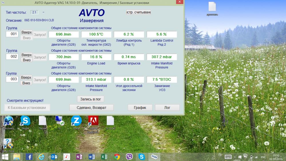

    Вот показания на ХХ и с выключенными климатом и музыкой

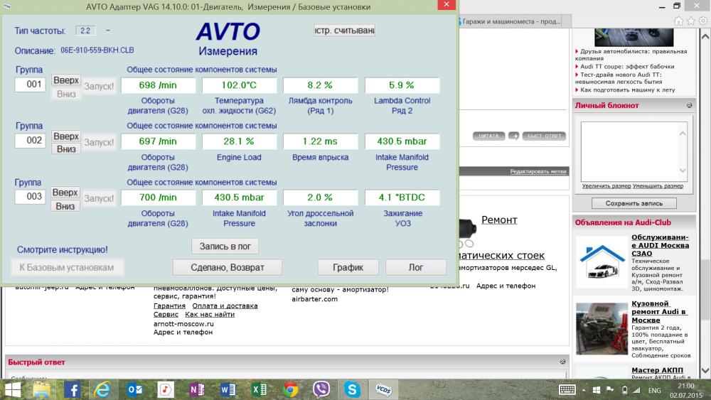

    Вот включенные

    Т.е. зазоров быть не должно? у меня первая самая заслонка лежит, так в ней щель видно, как бы не закрывается до конца, надавишь - закроется

    это фотки дожатой пальцем заслонки, именно в дожатом состоянии такого быть не должно.
    ихмо дырка где-то во впуске, исходя из показаний, от ДЗ до клапанов где-то сосет лишний воздух.

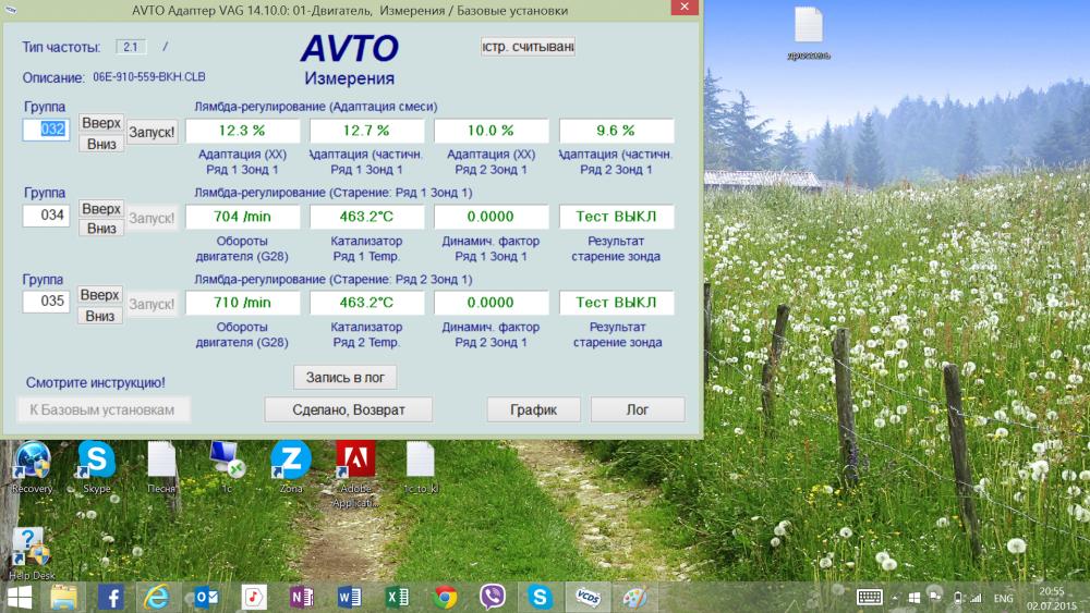

    Не очень понял почему у вас динамик фактор в 34,35 на нуле, ЛЗ новые оригинальные ставили?

    ЛЗ - это лямбда-зонд? Да ,оригинальные ставил, новые... Сначала на втором ряду, потом на первом.
    А в каких значениях должен быть динамик фактор?
    Т.е судя по показаниям дросель нормальный, а ошибку даёт из-за того, количества воздуха не соответствует положению заслонки?
    И ещё про зазор... т.е. она дожимается и возвращается обратно к зазору.. Значит моя первая вполне живая может быть? Позже постараюсь фотку скинуть

    именно он, по заявлениям компетентных форумчан новый ЛЗ имеет показатель 1,99, ниже 0,5 в помойку.

    у меня 0,28, ЛЗ регулирование выключено, поменять еще не осилил.

    есть еще третий вариант - мозги сименс, а не бош, и тогда на динамик фактор можно не смотреть

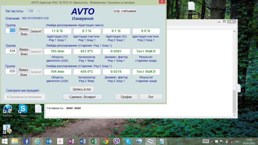

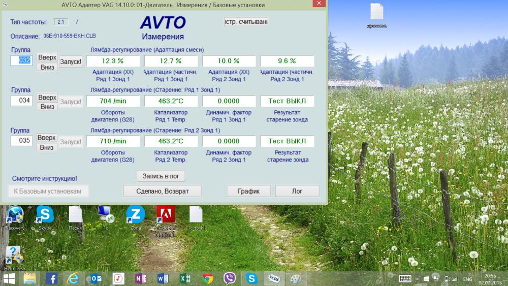

  20. v.zagursky
    v.zagursky Новичок
    2 июл 2015
    27
    А вот показания, которые снял сегодня
