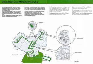

    Смотрим схему:
    Да, давление масла после остановки мотора равно нулю. Автор просто коряво изложил суть проблемы.
    Обратные клапаны №9 не дают стекать маслу из магистрали, которая выше их.
    Обратный клапан в фильтре не дает стечь маслу из части магистрали (между обр. клапанами №9 и фильтром).
    Масло в поддон стекает из маслозаборника, там образуется воздушная пробка. У автора скорее всего из-за подсоса воздуха насос не может прокачать эту пробку. Но ему уже пофигу.

    Картинку почему-то не вижу. Т.к. очень интересно, то прошу выложить в читабельном виде.

    спасибо. устройство вроде понятно. смысл всех этих клапанов, как я понял, в том чтоб при запуске двигла масло-давка быстрее поднялась и масло скорее по подшипникам и гидрикам разбежалось (наверно актуально на V-образном двигле из-за большей суммарной длины магистралей по сравнению с рядными пепелацами). Так?
