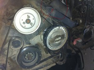

  7. Gibrid
    Gibrid Участник форума
    2 янв 2011
    413
    A4B6TQavantBEXмкпп
    вот здесь посмотри, если что сними кожух и патрубок, там вообще вся картинка открывается, отсюда как раз и может масло попасть на ремень

  13. Gibrid
    2 янв 2011
    413
    A4B6TQavantBEXмкпп
    Он писал - " чую руль прикусывает, вращается тяжело и при вращении заряд АКБ помигивает", это похоже масло на ремень попало
  14. alexlog
    alexlog Bad e-mail
    12 дек 2008
    209
    Audi A6 2.7t APB tiptr 2000г америка ГАЗ
    Спасибо всем откликнувшимся ! Показало вскрытие - сальник коленвала.
    Gibrid - прав 100% видно так и было. Интересно что проявлялось только при движении задним ходом.
