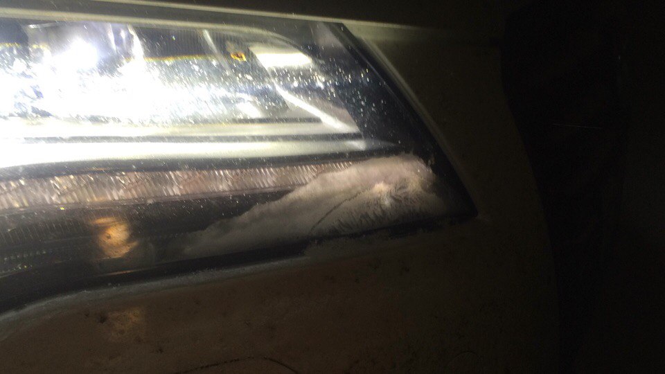

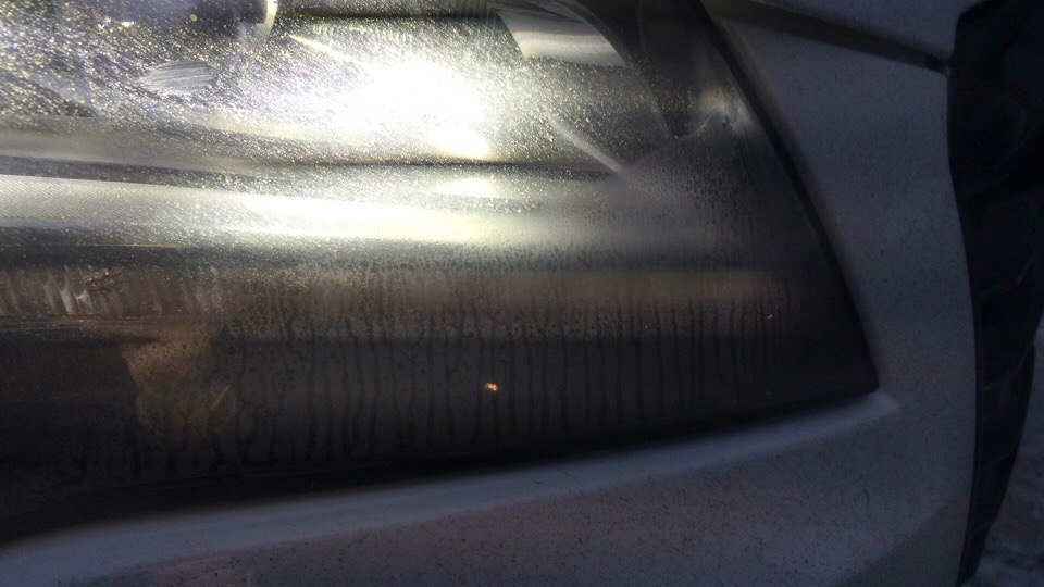

    Ситуация такова,стояла машина на покраске в сервисе.(Соответственно в тепле)С одной из фар снимались блоки,то есть она где-то 2 недели лежала без блоков.В один прекрасный день я забираю авто,всё идеально,мне всё нравится и тут спустя пару часов езды в погоду -10 заметил запотевание одной из фар...а после чего я нашел запотевание(но меньшее) и на другой фара,включая оба задних фонаря...но за пару дней все кроме одной фары перестали потеть.получается когда я еду без остановок в мороз,там появляется корка льда
    (при постоянной езде,в мороз и без пробок)
    Если же стоять по пробкам,светофорам и передвигаясь неспеша,фара начинает оттаивать
    и переходит в такое состояние(влага внутри,капельки,мини подтёки)
    Утром же,придя в гараж,фара сухенькая и никаких проблем(и так каждый день,выезжая из гаража она сухая),ну в принципе когда температура около 0,проблем внутри фары не наблюдается.А как погода ближе к -10,доезжая до работы,я вижу в фаре лёд(не только LED,но и лёд:shock:)
    Возможно какие-то проблемы с сапунами или циркуляцией воздуха?по идее фара герметична...
    Подскажите пожалуйста,есть возможность исправить своими руками? или же только замена фары(уж больно они дорогие)Нужен совет...:confused::confused::confused:

    Тоже наблюдаю иногда у себя запотевание одной из фар... после моек кстати. Но настолько некритичное и слабое, что как-то пофиг. Здесь же прямо шок-контент на фото. Из любопытства подписываюсь на тему)

    фару,наверное, стоит переклеить ,пока она не погасла,герметик заводской негерметичен со временем становится,туда попадает вода,фара потеет.блоки снизу стоят,их 3 штуки,соответственно их тоже заливает,что имеем попадаем на блоки и на фару,говорю по опыту,были похожие симптомы,сначала чуть потела,потом пропал ближний,купил блок не помогло,пока искал решение потухла ресничка и поворотник,при мне мастер снял- вскрыл фару,блок который отвечает за поворотник-ресничку был полностью в воде,он разборный на болтах,тот который отвечает за ближний оказался живой,вода в фару попала,итог отремонтировали фару, запчасти блок поворотник-8000,их запчасти-3000 не знаю какие,чтоб ближний заработал,думаю с донора,чистка,мойка внутри фары,переклейка герметика -5500.по факту имеем один лишний новый блок
    4g0 907472b,много потраченного времени,т.к фару не очень хотел купить,работающую фару 2 год
    со слов мастера причина проблемы:конструкция фары не очень удачная,герметик тоже,отсюда вода,вообще сказал, если видишь что фара потеет после мойки примено 30-50% лучше переклеить.после работ светят одинаково,выглядят тоже,если сверху фары пластиковую накладку снять, там можно увидеть и песок и некачественный герметик между стеклом и фарой.

    в мск мне предложили данную услугу для моей фары,в галогено.нет 20 тыр. за фару

    ну ремонт фары предложили за 20 тыр,выяснение причины и при необходимости переклейка...
    но для на начала буду пробовать проверять вентиляцию

    да че там дешевле нет нигде?
    а как ты ее проверишь?
    -не залило бы у тебя блоки!
    -может,как вариант фару криво поставили ,и сопло которое от фары не попали в трубку для конденсата,хотя сомневаюсь

    Хрена себе Ценник. Там нет проблем стекло переклеить, фара разборная. Это не на Q7 когда пластик резать надо.
