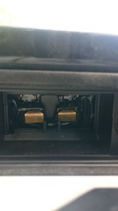

    Доброго времени суток!
    Может у кого было и кто как решил эту задачу.
    Не горит подсветка заднего номера, но не из-за перегоревшей лампочки, а из-за образовавшегося со временем дефекта контакта. Разобрал и увидел, что скорее всего из-за температуры расплавился пластик с контактами.
    Фиг бы с этой подсветкой, но бесит вечное пищание и значок на панели приборов.
    Спросил у АЦ север - сказали деталь в сборе 7500 и это со скидкой тк "у меня старый авто"))) к слову 2012 года, но для манагера уже старый.
    Вопрос - можно программно отключить сигнал и индикацию на приборку?
    Спасибо за ответы.

  6. pkalmykov
    pkalmykov Новичок
    27 мар 2015
    30
    A3/8P 1.2 TFSI 12г
    У меня недавно тоже запищал компьютер- "перегорела лампа подсветки номера"
    Купил лампу, полез менять- лампа целая, но черный пластик с контактами внутри двери который смещен влево, так что контакты со вставной части не достают. Бился минут 40, пытался подогнуть вставные контакты, сдвинуть эту черную штуку- ничего не вышло.
    Но! По какой-то причине комп перестал мне сигнализировать про эту лампу.
    Радостный забил и забыл! Номер освещен теперь только левой лампочкой.

  13. laiv
    laiv Новичок
    21 дек 2013
    33
    Q5 2.0 2013
    К блоку контактов припаивал два провода.На плафоне с лампой укорачивал контакты и припаивал к ним эти два провода.Паял с кислотой.Колхоз не колхоз каждый для себя решает сам.Подсветка номера работает отлично.

  18. Max_Z
    Max_Z Новичок
    18 май 2016
    19
    A3 Sportback
    Была похожая проблема.
    При активном торможении кратковременно отходил контакт на плафоне подсветки номера.
    Я тогда подумал что неисправны стоп сигналы, хотя по факту светили исправно.
    При прохождении ТО нашли ошибку подсветку номера.
    Когда разобрал, тоже увидел подгоревшие контакты. Правда мне повезло не успели сильно расплавиться.
    Оказалось все просто, предыдущий хозяин когда менял лампу подсветки номера, не до конца закрутил винт крепления.
    Из за этого плафон дрожал и контакты подгорели.
    Крестообразный шлиц на винте был свернут начисто. Сначала подумал без проблем подберу подходящий винт.
    Оказалось не все так просто, такие винты сделаны из нержавейки. Оцинковку ставить не хотелось.
    С помощью ножовки нарезал шлиц под плоскую ножовку и нормально закрутил винт.
    На втором плафоне сделал также.
