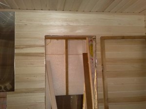

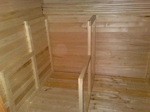

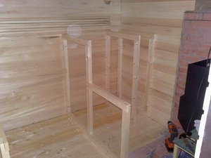

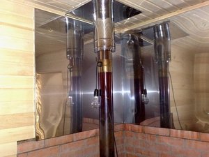

    Жара не прекращается.. И еще у меня температура за 38.. Так что сделал совсем немного...:smile42:
    Блин, так прикольно с температурой молотком стучать... Как обкурок...Так ребятки, поругайте что я сотворил

  8. Romus'
    Romus' Живу я здесь
    18 май 2007
    2.363
    VAG 4Х4
    "любо дорого посмотпеть" (с)
    железа как зеркало выглядит, интереснно что с ним после нескольки парилок будет.
    полки какой высоты делал?
  9. Шило+мыло
    Шило+мыло Завсегдатай
    12 ноя 2008
    941
    А4 В8 1,8 ручка, GSF-650 SA
    Буду полировать пастой ГОИ :rofl:
    Высота 115 и 70. Ширина каждой по 70
  10. Romus'

  11. MANAGER
    MANAGER ЕДРИД МАДРИД
    3 фев 2004
    3.069
    Сарайка-:)
    115 это высота 1-й полки?
  12. roma48
    roma48 Живу я здесь
    6 июн 2007
    2.826
    ИЖ2125
    Про мет.зеркало в парной. Конечно красиво. Я так делать забоялся. При 120-130 градусах от такого зеркала жарить будет не по детски. Бывает, что у меня труба раскаляется до красна, и от неё жар! в метре не усидишь. Иногда ставлю между телом и трубой доску. Коленки жжёт.
    Дискомфорта от зеркала (рифлектора) не будет, если оно от 1,5-2,0 метра от парющегося. Так?
  13. MANAGER
    3 фев 2004
    3.069
    Сарайка-:)
    мне кажется что 120-130 градусов это уже перебор.
    Мне комфортно при 90, максимум 100.
    У меня также угол отделан нержавейкой+потолок, сижу на расстоянии метра примерно, вполне комфортно.
  14. Шило+мыло
    12 ноя 2008
    941
    115 - это верхняя от пола.
    Нижняя 70 от пола
    Под железом базальтовый картон. А так зеркало нехило греется от простой лампочки, которая висит временно на трубе
  15. MANAGER
    3 фев 2004
    3.069
    Сарайка-:)
    понятно.
    Я за металлом ставил минеритные плиты на проставках, а за плитой уже утеплитель клал.
  16. Шило+мыло
    12 ноя 2008
    941
    То же планирую при такой температуре....
  17. Шило+мыло
    12 ноя 2008
    941
    У меня еще лист есть. Думаю ставить на потолок по ходу... Посмотрю, нужен ли он будет или нет.
  18. MANAGER
    3 фев 2004
    3.069
    Сарайка-:)
    ну по идее на потолке самая высокая температура + после полива на камни много пара, я поэтому решил что пусть металл там будет.
  19. Шило+мыло
    12 ноя 2008
    941
    Согласен полностью.
    Зеркальные экраны поставил, чтобы экранировать стартовую трубу
    Как то боязно за вагонку.
