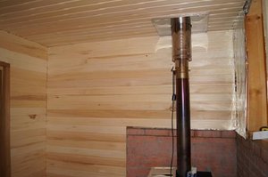

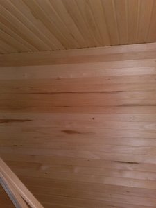

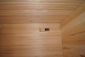

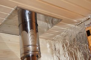

    Выходные.. Жара.... Духота... А работать надо...
    Вот что с папой успели сделать... А успели немного...
    Приступили к парной. Обшили липовой вагонкой потолок и три стены, предварительно проложив фольгу и заделав швы фольгированным скотчем..

    Галатеи и углы на подходе? Почему вагонку на стенах решили размещать горизонтально? (проще поменять?) Толщина фольги какова? И какая планируется температура в парной?

    Плинтуса, углы, все остальное в наличии... Как обошьем 4 стену, пройдемся по углам. Горизонтально разместил (верно подметил) потому что проще менять.
    Толщина 50 мкм.
    Парилка отдельно. Мойка отдельно. Температура, думаю будет зависеть от термометра :)
