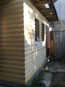

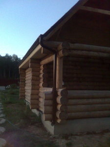

    Вчера был на фазенде, сфоткал баню.
    покрыли крышу металлочерепицей, сделали водостоки.
    теперь все выглядит так(за качество сильно не пиннать, фоткал все вечером на телефон):
  4. Шило+мыло
    Шило+мыло Завсегдатай
    12 ноя 2008
    941
    А4 В8 1,8 ручка, GSF-650 SA
    Красотаааа!!!:thumbup:

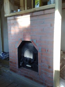

    мои работы на этот год почти закончены. единстенное наверное сделаю полы и вережем проход на веранде. положим отмоску вокруг бани.

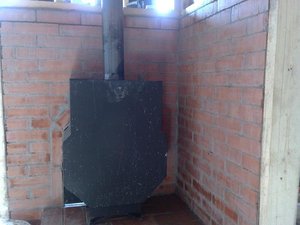

  6. 949A4
    949A4 Участник форума
    21 мар 2008
    269
    wv B6 2.0fsi 07г
    Я гляжу кирпич на печь ты без зазора положил? Если так, то есть вероятность, что "порвет" стенку.
  7. Шило+мыло
    12 ноя 2008
    941
    #127 Шило+мыло, 13 июл 2010
    Проложил между печкой и кирпичем картон. Посмотрим, мож поможет...И еще козырек печки, думаю он будет компенсировать расширение..

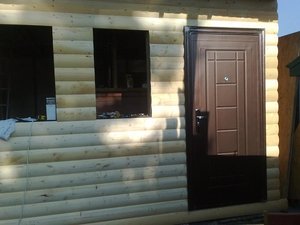

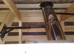

    Прошли выходные. С отцом, обливаясь потом и холодным душем, кое-что сделали....
      102,3 КБ
      170
      69,1 КБ
      161
      77,4 КБ
      165
      69,8 КБ
      168
      73,3 КБ
      196

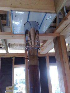

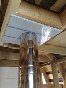

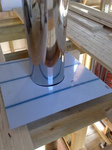

  16. Шило+мыло
    12 ноя 2008
    941
    вот еще фотки
      73,1 КБ
      150
      76,5 КБ
      152
      79,6 КБ
      153
      67,1 КБ
      141
      80,3 КБ
      149

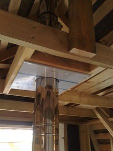

  19. MANAGER
    MANAGER ЕДРИД МАДРИД
    3 фев 2004
    3.068
    Сарайка-:)
    проход через крышу настораживает
    я бы дерево подальше убрал, и бумагу, или что там у Вас, разделка верхняя на крыше позволяет по шире сделать проход.
  20. Шило+мыло
    12 ноя 2008
    941
    Спасибо, думаю об этом. Сделал, потом репу чесать начал, как переделать.. Уже все намертво закрепил. Ну, чтож, больная голова, рукам покоя не дает
