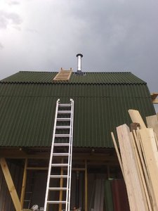

    Что-то немного сделал
      78,5 КБ
      172
    1 человеку нравится это.

    ну прямо шик блеск красота!

    красота!

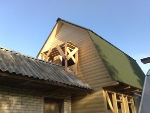

    Прошли выходные.
    Сделал опять немного...
    Т.к. в понедельник привезут печь, занялся подготовкой к её установке. Положил пол в парилке и постамент для печи.

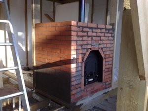

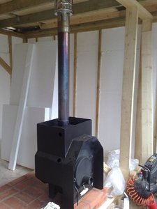

    Прошли выходные.
    Поставили печь, трубу и немного обложили кирпичем

    с кирпичем симпатично смиотрится.
    я смотрю ты бак не ставил, почему?
    на втором этаже трубу изолировал/нет?

    На втором этаже сендвич. Или ты имеешь ввиду переход на чердак? Переход сделал. Бак мне не нужен пока. Вода планируется из водонагревателя электрического
