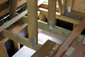

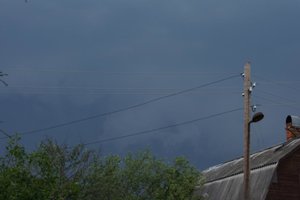

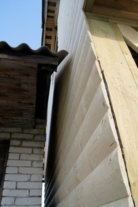

    Что-то работа стала идти очень медленно... Надо как-то ускориться...:shock:

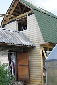

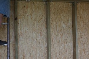

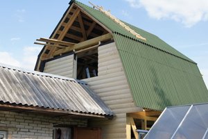

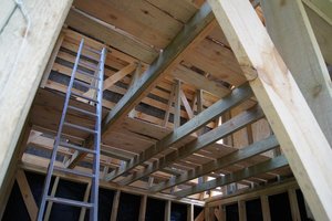

    Выходные прошли. Вот что получилось:

    точечная застройка :)

    На следующий год сниму крышу данного кирпичного здания и сделаю площадку там. И с мансарды выход будет! Лепотааааа!!!!
  20. MANAGER
    MANAGER ЕДРИД МАДРИД
    3 фев 2004
    3.069
    Сарайка-:)
    кран сможет подъехать к зданию?
    и прикинь ширину, что бы плита была стандартной
    и стены выдержут плиту?
    ну и снежная нагрузка будет приличной
    или ты просто поднимешь крышу и сделаешь круговое остекление?
