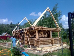

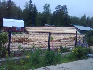

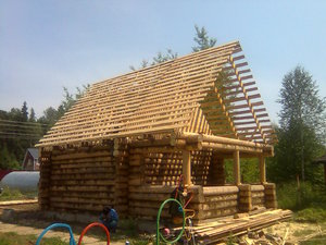

    строительство идет полным ходом.
    я тоже начал строительство баньки, поэтому что бы не создавать кучу похожих тем выложу некоторые фото здесь. если автор против, сотру.
    вот что мне возвели ребята из Вологды
  18. Шило+мыло
    Шило+мыло Завсегдатай
    12 ноя 2008
    941
    А4 В8 1,8 ручка, GSF-650 SA
    Класс! Мхом прокладывали? Как в лучших традициях?

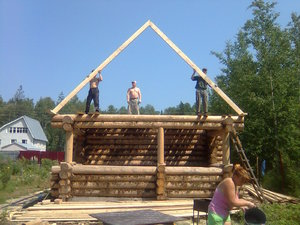

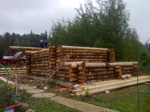

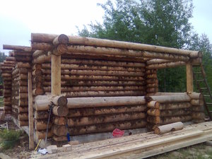

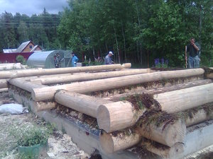

    продолжение:

    достойный размерчик бревен :thumbup:
