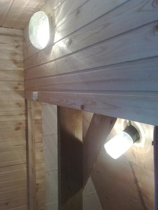

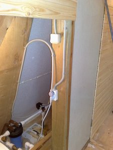

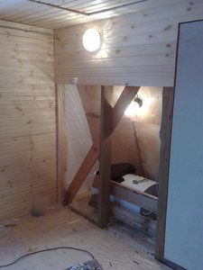

    Приветствую! Наконец-то небольшие морозы! Работа потихоньку продолжается... Как приятно мыть руки теплой водой! Сделал в эти выходные немного...Маслянный обогреватель на 600 Вт (стоит на первом этаже) обеспечивает нормальную температуру и на первом и на втором этажах
