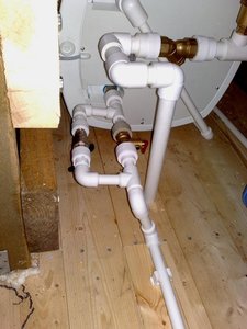

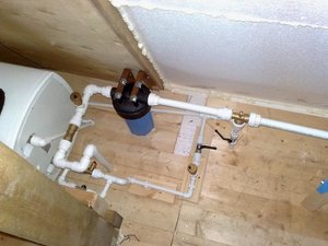

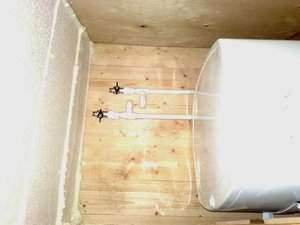

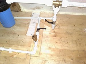

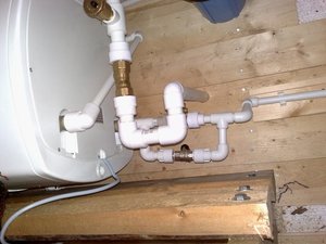

    В эти выходные опять морочился с водоснабжением. Выношу на критику. Еще манометр и реле не стоит.

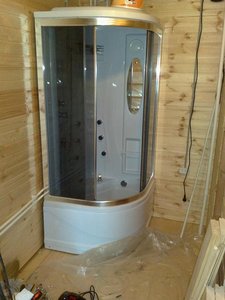

    Собрал душевую кабину. Ничего так. Вроде все подходит, все отверстия совпадают. Даже кол-во саморезов и болтов совпадает с количеством отверстий. Правда шайбы были там смешные. Поставил свои, усиленные. Радио играет, свот горит, вентилятор крутится. Осталось испытание по воде пройти.:)
