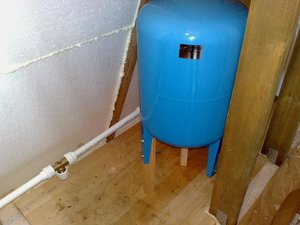

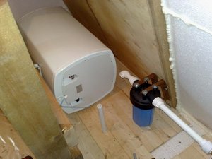

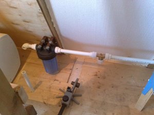

    ну и начал немного водоснабжение делать.

    Согласен. Уклоны будут соблюдены. Собрал конструкцию для входа. Обратный клапан+шаровый для слива. Будут еще два слива на улице для холодной и горячей воды. Заодно выполняющие технические функции

    я честно говоря вообще не понимаю как у вас водопровод будет реализован.
    Если подача воды из под пола идет и обратный клапан там же стоит.
    Вся разводка идет по полу, даже фильтр будет неудобно откручивать, а откручивать будете его постоянно, так как баню круглый год топить не станете? Так еще сливные трубы на улицу выходят.
    Схему рисовали для себя?

    Рисовал. Так на фото видно шаровый с обратным. Часть воды уходит в колодец. Часть по сливным трубам. Система стоит в кармане мансарды

    Вот эта Г-образная конструкция стоять будет в колодце. К ней подсоединяется насос гибким шлангом
  19. MANAGER
    MANAGER ЕДРИД МАДРИД
    3 фев 2004
    3.069
    Сарайка-:)
    я то по фоткам подумал что это будет в бане устанавливаться, все никак понять не мог зачем это там.
    Теперь все более менее понятно становится.
    Кроме сливных труб на улицу, зачем они там тогда.
    сливаете в душевую и оставшуюся часть в колодец.
  20. Шило+мыло
    Шило+мыло Завсегдатай
    12 ноя 2008
    941
    А4 В8 1,8 ручка, GSF-650 SA
    Будут играть роль технических труб... Для полива там, горяченькой воды ведерко набрать ну и т.д.
