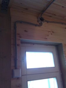

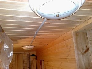

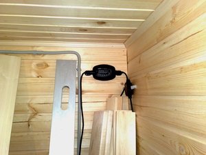

    В парилке (внутри) На противоположной стороне печи. Там температура меньше. (№ 199)

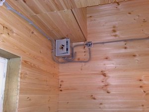

    а вот это кмк зря ... в парилке , да еще под обшивкой ....
    максимум что необходимо это сделать сквозную дырку под плафоном, а саму проводку снаружи парилки, и снаружи всей обшивки!

    Ну, так, того... Решил, что 12В под обшивкой. Остальная проводка на 220В пойдет конечно-же снаружи

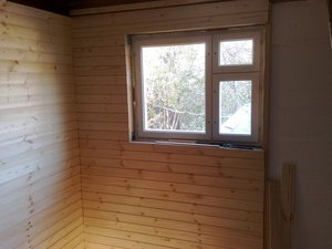

  5. Шило+мыло
    Шило+мыло Завсегдатай
    12 ноя 2008
    941
    А4 В8 1,8 ручка, GSF-650 SA

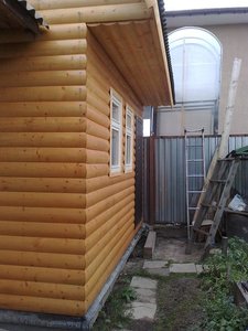

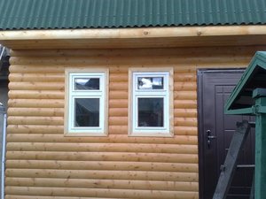

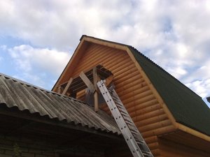

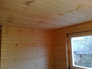

    В выходные сделали немного. Поставили два окна, застеклили их и немного наружной работы и покрасили вторым слоем Сенежа.

    ну типа вход со шнуром будет подведен с наружи и единственная дырка будет дополнительно закрыта плафоном, никакие провода дополнительно в парилке грется не будут ... а если будет небходимость заемнить - то просто вытаскиваешь этот хвостик и все ...
    проводка в любом случае греется 12V или 220V ... а тут еще плюс внешний нагрев .... это раз
    второе - по всем нормативным документам в деревянных строениях вся проводка должна быть снаружи, либо во внешнем коробе ...

    Ааа... доперло! С наружи дома имеешь ввиду?

    :shock: у тебя все стены парилки выходят наружу дома ?????

    Две. Что-то туплю...Объясни на прикладе

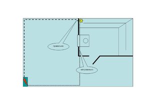

    Вот что я имел в виду:

    Понял. Первый плафон у меня так и идет. Второй по дальней стенке от печи, ближе к наружной обшивки (т.е. за фольгой и утеплителем). Печь стоит у меня у нижней стенке по схеме

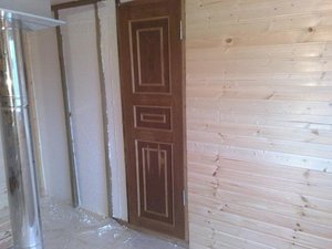

  14. Шило+мыло
    12 ноя 2008
    941

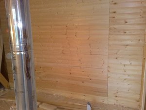

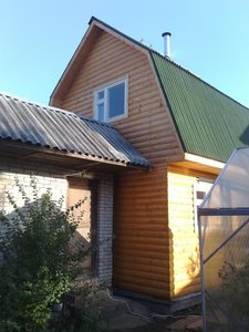

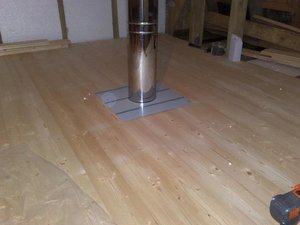

    Давненко не писал отчет. Значится так: 1. Внешне сделал все, за исключением крыльца, так что к встрече зимы готов. 2. Делал внутрянку. Потихоньку перешел на второй этаж.

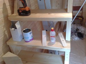

  15. Шило+мыло
    12 ноя 2008
    941

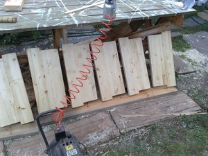

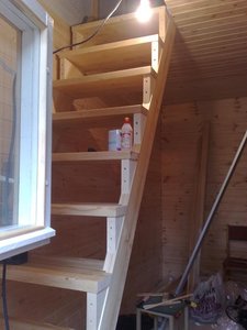

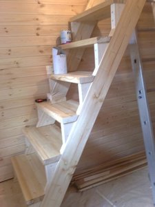

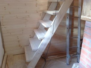

    Самое долгое-это я возился с лестницей.
      125,7 КБ
      109
      70,4 КБ
      123
      72,4 КБ
      111
      60,2 КБ
      123
      67 КБ
      110

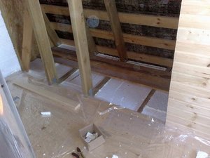

  17. Шило+мыло
    12 ноя 2008
    941

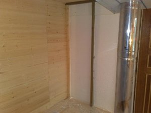

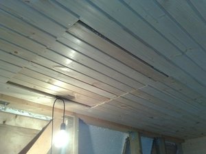

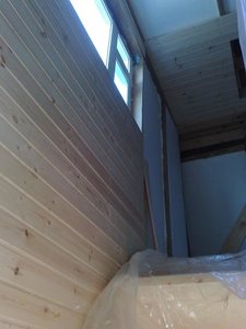

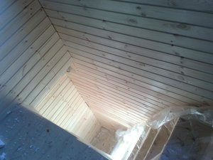

    В выходные провел на мансарде. Мне не хватило материала для утепления! Привез 50 листов 2х1. Надо еще 10 листов брать. А думал, что хватит. Сделали немного.
      62 КБ
      99
      63,5 КБ
      102
      71,9 КБ
      111
      51,9 КБ
      100

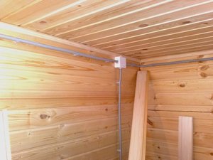

  18. Шило+мыло
    12 ноя 2008
    941

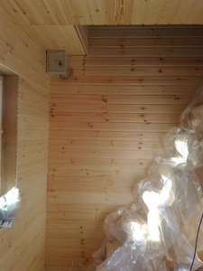

    Приветствую! Только немного очухался-в баню, дальше работать (болел я). Блин, когда же начну париться???? Начал делать потихоньку электрику.
      71 КБ
      111
      39 КБ
      100
      78,1 КБ
      112
      86,6 КБ
      110
      82,2 КБ
      109

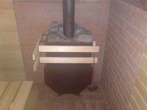

  19. Шило+мыло
    12 ноя 2008
    941

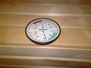

    в выходные испытал парную. Топил не с фанатизмом. Вот что вышло

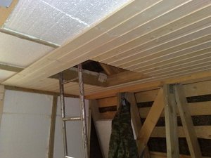

    Далее повесил крышку люка на чердак
      66,2 КБ
      107
