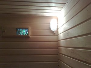

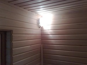

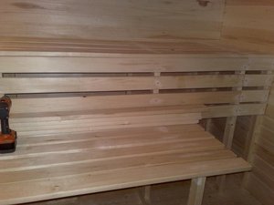

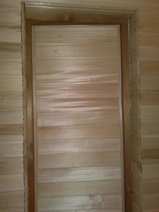

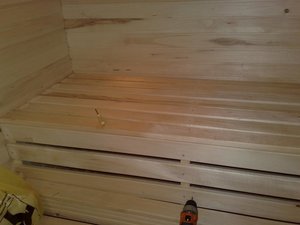

    #198 Шило+мыло, 8 авг 2010
    Пролетели выходные. Дымные и жаркие. Соответственно, результаты минимальные:cry:
    Обшили и утеплили дверь;
    Провели свет 12В;
    Начали делать полоки.
