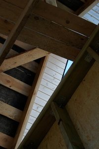

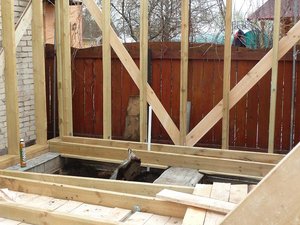

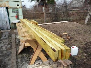

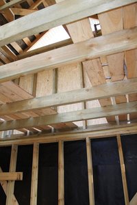

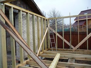

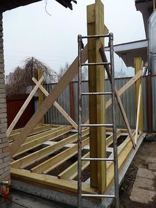

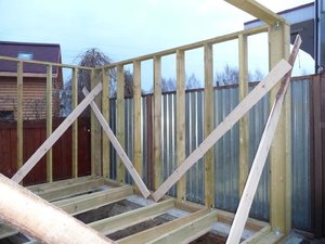

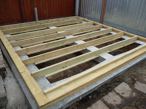

    Т.к весной начинается обострение шизофрении, то и меня данная болезнь коснулась.
    Решил сам, своими руками построить баню, без привлечения посторонней помощи.

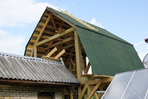

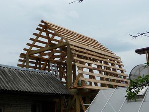

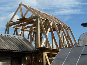

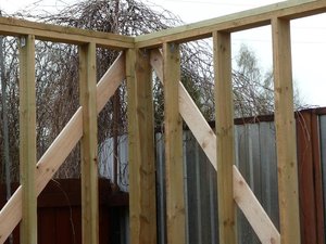

    Интересно, надолго меня хватит???

    Делаю все по выходным дням... Пока еще искорка есть

    какой размер бани?
    чем обшивать будешь?
    мне на следующей недели сруб привозят: 7,5х5,2 из них 2,5х5,2 открытая веранда.
  5. Шило+мыло
    Шило+мыло Завсегдатай
    12 ноя 2008
    941
    А4 В8 1,8 ручка, GSF-650 SA
    Размер 4,1х4,1. Обшивать блокхаусом снаружи, внитри вагонка. Утеплитель либо пенопласт либо минвата..

    за выходные обшил две стены и начал облагораживать крышу
