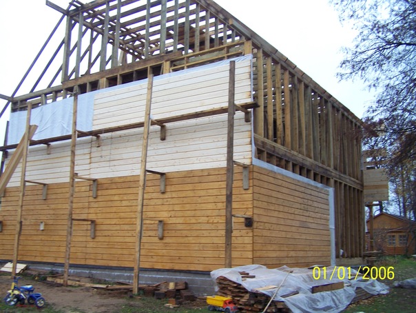

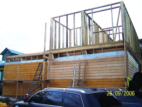

    Вот. Нанимали только на крышу и иногда из разряда выкопай там, сложи доски туда. Бюджет коробки 750 по бумажкам моим без окон с внешней отделкой, проект в голове, придумал сам исходя из своих нужд, 5 спален,2 су,кухня ,столовая, 2 большие гостинные 1 комната на 50 метров на чердаке, ребенку видимо, или мне :). Еще раз повторюсь, работы почти все делаем сами вдвоем, на отделку планирую уложиться в полтора ляма с инженеркой.
    так что testa строй себе спокойно и никого не слушай, только найди знающих людей кто тебе по месту скажет что да как лучше будет. Мне вот фундамент дешего обошелся, всего 110т из-за грунта ( глина непробиваемая, до воды хз скоко но много )
    Талибы делать ниче не умеют, я какую-то недельку хотел отдохнуть на даче пока строил,так привез троих ребят на день, думал покажу че как и сделают - хрен там! Им только копать можно да доски носить!
    Хах, ща фотки заново пересмотрел [​IMG] как вспомню свои чувства када начили ставить стенки будущего второго этажа так высоко казалось,а ща поднимаешься на чердак(это чуть выше мансардной комнаты), сморишь вниз, блин 10 метров а вроде и не высоко :) ягд у нас падал с 3го на первый, пока еще пола чернового небыло он все за нами по лагам носился да как-то 1 раз чет промохнулся и загремел, думали все...ан нет, назад прибежал быстро :)
    Да и про проекты - я когда затеил строительство дома перерыл все проекты в инете и не нашел ничего рационально для себя, собсна тогда и решил что сам нарисую а с оформлением уж задним числом че придумаем надеюсь :)

    Нахрен сдирай свою обшивку и иже с ней пароизоляцию. Пароизоляцию ставить только перед внутреннёй вагонкой, иначе между двумя слоями будет собираться влага которая снизит теплоизоляционные свойсва и попросту будет гнить, сушится ей некуда...
    Незабудь соорудить ливневую канализацию и по возможности дренаж, уклон от здания 1:80 на 3 м

    Понял уже, но до весны пуская так стоит :) Кстати вот тут тож вопрос, а на сколько обязателен зазор между внешней отделкой и утеплителем? Понятно что при его наличии будет только лучше, но что будет если его нет?

    Без зазора - нет вентиляции, нет вентиляции- конденсируется влага... Та же фигня, что и на кровле с мансардой...

    ну без опыта избежать косяков сложно,благо этот косяк не глобальный и исправляется за 2 дня,жаль только я об этом задумался после,а не до, ну да уже не суть важно :) )

    нет, просто леса есть, оторвать вагонку не проблема, набить обрешетку и заново ее прибить смогут 4 человека за 2 дня. Мы так и делали собсна, прибивали с тестем,а 2 таджика подносили материал. Только на верхах страшно, там поменялись с таджиками местами ),привязывались на всякий случай, а эти макаки так по коньку пешком ходили и не боялись....

    Ты б заодно и о ветрозащите подумал... В каркасниках обычно ее роль выполняет ОСБ, но есть вроде и более бюджетные варианты.. Это только кажется, что каркасник дёшев, по уму его делать - практически те же деньги, что и другие варианты... Кста, для защиты от грызунов рассмотри в качестве утеплителя Эковату... кроме того она не требует пароизоляции... Почитай в Инете, чтоб мне не пересказывать...

    На наружную стену ветро-гидро защиту надо не забыть нашить вместо пароизоляции, поверх "пленки" каркас и только на него фасад.)))
    Ну а со внутренней пароизоляцией и утеплекнием ой как сильно подумать надо и не экономить не в коем случае!!!

    утепление устраивается толлько с внешней стороны стены
    иначе - конденсат, влага, сырость, плесень, грибок ...

    Ага если это кирпи, бетон, блоки и пр.
    А тут если я правильно понял каркасник и утеплитель будет закладываться между стойками каркаса.
    а плеень, конденсат и пр. Будет образовываться если влагу запереть в стене используя неправильную пленку!!!
    Ветро-влаго защитная пленка таковой не является так как имеет паропроницаемость с среднем 1000 гр./м2 и служит именно для устройства на внешнюю сторону здания.
    И в зависимости от пленки (речь идет о ветро-гидро защииной) ее устройство будет разное с двойным проветриванием (пленка крепится на каркас поодаль от утеплителя) или же с одинарным (вплотную к утеплителю).
    По пленкам есть много нюансов и рекомендую обратиться перед покупкой к ГРАМОТНЫМ специалистам именно по той пленке которую собираетесь покупать и придерживаться именно той технологии которая предусмотрена для каждой из конкретных пленок!!!
    И не в коем случае не экономить на плеке!!!
