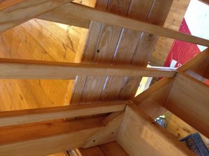

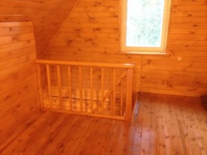

    второй этаж закончили. надо мебель покупать

  20. Варяг
    Варяг гражданин начальник
    6 ноя 2006
    48.188
    Ямало-Ненецкий АО
    лада каналья
    Доки, а зачем там клубничко с.... мазью в тюбике, шо за шалости? :shuffle:
    И какая она огромнаааяяя баня та :D
