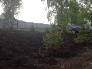

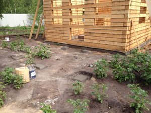

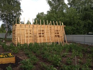

  9. doc600
    doc600 Старожил
    4 ноя 2009
    27.487
    Курганская обл.
    Q7, 3.0.
    а вот, как все начиналось, на разных этапах, на последнем фото виден тот самый перепад.
