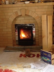

    Знаешь, Вов, такой подход к стройке у нас в стандарте. Покупают участок, строят баню, переселяются тудой, продают квартиру, строят дом. :)
    Печку ты странную выбирал :laugh:. У меня топка в камине стальная, топить предписано только лиственными породами, в том числе и березой.

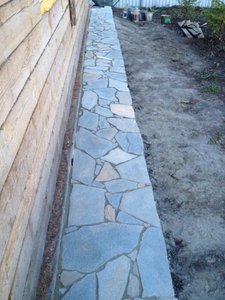

    Расскажи, как и чем отмостку делал, на фото первом.
  7. doc600
    doc600 Старожил
    4 ноя 2009
    27.487
    Курганская обл.
    Q7, 3.0.
    60 см грунта снято в самой нижней точке, в верхней около метра,10 см песка, потом 20 см балласта, затрамбовал, 20 см раствора с балластом на оконные решетки, 20 см раствора с щебнем фракции 5-20, потом плитняк на сетку - еще 10 см.
  8. GeloV
    GeloV Старожил
    18 июл 2007
    7.211
    А4/2,0/multic/2006
    :eek: Док, а нафига ты столько бетона вбухал?
  9. Stock12
    Stock12 Участник форума
    2 янв 2012
    177
    А6 С6 3.0 V6 Q 05г
    Хмм, у меня фундамент тоньше, чем у тебя отмостка))
  10. Chek1st
    Chek1st ai
    18 фев 2009
    16.104
    TLC TDi bigbibik
    50см норм... Обычно песок 20, щебень 10-20 и бетон 50
  11. GeloV
    GeloV Старожил
    18 июл 2007
    7.211
    А4/2,0/multic/2006
    А нафига? Можете объяснить?
    Какую функцию такая отмостка должна выполнять?
  12. RasHen
    RasHen ErroR
    3 июл 2009
    8.423
    стиральная
    самое печальное что плитняк не долго проживет на отмостке, особенно понимая сколько под него было всыпано труда и материалов
  13. doc600
    doc600 Старожил
    4 ноя 2009
    27.487
    Курганская обл.
    Q7, 3.0.
    1. я по этой отмостке буду ходить.
    2. у меня перепад на участке дикий.
    3. дорожка перед домом с плитняком стоит уже 6 лет. что с ней не так?
  14. GeloV
    GeloV Старожил
    18 июл 2007
    7.211
    А4/2,0/multic/2006
    1. Ты не танк :laugh:
    2. Отмостка не фундамент
    3. Все будет стоять, жаль лишних средств.
  15. doc600
    doc600 Старожил
    4 ноя 2009
    27.487
    Курганская обл.
    Q7, 3.0.
    мне не жаль, грядет ландшафтный дизайн, уровень земли надо поднимать как раз на 40см.
  16. RasHen
    RasHen ErroR
    3 июл 2009
    8.423
    стиральная
    кусками отлетает, это то что я видел!
  17. doc600
    doc600 Старожил
    4 ноя 2009
    27.487
    Курганская обл.
    Q7, 3.0.
    у меня не отлетит. проверено. не первый опыт
  18. GeloV
    GeloV Старожил
    18 июл 2007
    7.211
    А4/2,0/multic/2006
    В принципе, условия для облицовочных работ непростые. Но если была щепетильность в работе, должно простоять.
  19. GeloV
    GeloV Старожил
    18 июл 2007
    7.211
    А4/2,0/multic/2006
    Уровень здесь не при чем, его можно и ПГСом поднимать.
    Главное понимать ЧТО и для ЧЕГО предназначено. Отмостка предназначена для отвода воды от фундамента. В твоем случае водоотводящий слой - бетон с плитняком. Для этого достаточно 100мм армированного сеткой бетона. Ниже для распределения нагрузки пучинистого грунта на отмостку достаточно 100мм песка. Ниже для снижения промерзания грунта - 50-100мм ЭППС. Ниже 50мм песка. Ниже от вымывания песка геотекстиль.
    Все, кроме ЭППС, копеечное..
  20. RasHen
    RasHen ErroR
    3 июл 2009
    8.423
    стиральная
    :thumbup:
    +единым монолитом никогда не делается!
