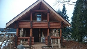

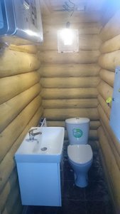

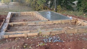

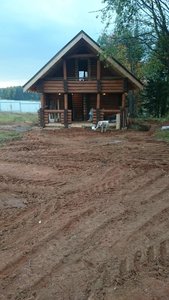

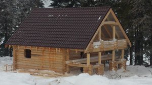

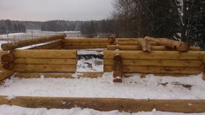

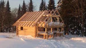

    Прошел ровно год...в декабре 2013 привезли долгожданный сруб на участок и началась стройка - сруб под крышу собирали строители, все остальное делал сам, кроме печной трубы.
    На данный момент готовимся к новоселью.
    Размер бани 6х8 с учетом крыльца и балкона, 27м3 бревна, ручная рубка.
    Внутри тамбур, комната отдыха, парилка, моечная, туалет, на втором этаже спальня.

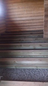

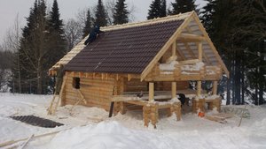

    Крыша была закончена к февралю, отделку начали делать в апреле.

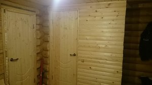

      106,9 КБ
      379
      65,2 КБ
      333
      97,4 КБ
      326
      92,4 КБ
      359
      66,1 КБ
      366
      97,3 КБ
      335
      59,9 КБ
      317
      69,4 КБ
      308
      105,7 КБ
      288
      75,9 КБ
      283
  3. Romus'
    Romus' Живу я здесь
    18 май 2007
    2.363
    VAG 4Х4

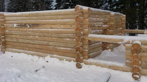

    конопатил сам?
  4. RasHen
    RasHen ErroR
    3 июл 2009
    8.423
    стиральная

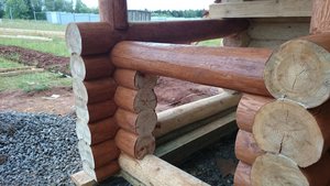

    А кто так сообразил вровень с землей выпирать?
  5. Stock12
    Stock12 Участник форума
    2 янв 2012
    177
    А6 С6 3.0 V6 Q 05г

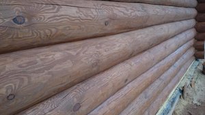

    Конопатил сам, родители помогали, красил тоже все сам.
    Что и где выпирает - не понял?
  6. RasHen
    RasHen ErroR
    3 июл 2009
    8.423
    стиральная
    Первое бревно в землю прям упирает-сгниет нафиг не успеешь и попариться
    Я тоже стройку думал с чего начать.....гаража, бани....
    Баня жесть по деньгам в данном аспекте вышла, да и от дерева пришлось отказаться
  7. Stock12
    2 янв 2012
    177
    А6 С6 3.0 V6 Q 05г
    Оптический обман, 30-40 см от первого венца до земли на данный момент.Ну и отказаться от дерева в постройке бани - это уже не баня будет тогда...

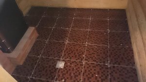

    На данный момент дело идет к финалу, надо выполнить план и отметить НГ в бане у камина)))) Поэтому стройка по вечерам после работы почти каждый день.

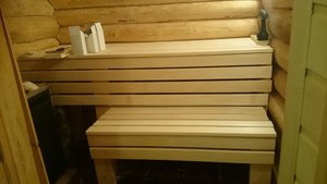

    Круто! А в целом бюджет какой? Из какого дерева скамейки в парной? тож ща строю баню у родителей, правда пришлось из сырого бруса делать(( а так удачи и хорошего пара!

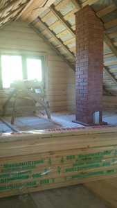

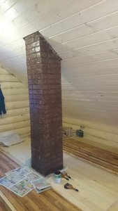

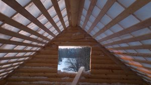

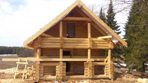

    Есть один неприятный момент на втором фото.
    Обрешетка упирается в трубу со стороны конька. Поскольку фронтоны рубленные, то при усадке крыша будет "сползать" и давить на трубу. Что слабее, то и сломается.. либо труба повредится, либо обрешетка совместно с вагонкой..
    Возможно я ошибаюсь, фото не очень четкие... но, судя по всему, от обрешетки до трубы едва палец пролезает, а должно быть сантиметра 2,5-3 до трубы от обрешетки и вагонки (только со стороны конька)

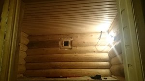

    В парной полог и потолок из липы, бюджет пока в 600 укладываюсь примерно в чистовую.

    До установки трубы сруб под крышей простоял почти год, большая часть усадки прошла, судя по скользячкам, ну а до трубы примерно сантиметров 5 там от обрешетки, в конце концов, если обрешетка дойдет до трубы, то недолго открутить вагонку и подрезать ее, но вряд ли.

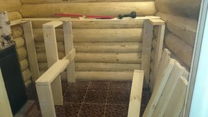

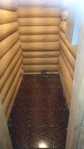

    Парная 2,2х2,1х2,3, печь Термофор Витрувия, взял из-за экрана, самое большое стекло на рынке, вроде 54см, так как печь топится из комнаты отдыха и будет использоваться также, как камин.
