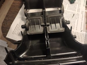

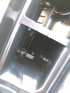

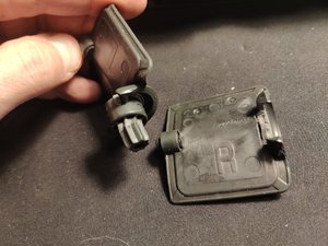

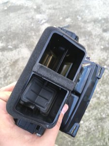

    Дошли руки - поменял на 4G0857042d.
    "D" последняя ревизия.
    Деталь куплена на ебай в состоянии близком к новому.
    Заломов, трещин нет. Пахнёт ещё новой машиной. Все в смазке и с пломбами.
    После установки сделана адаптация заслонок.
    Надеюсь теперь прослужит долго. Если снова сломает - походу проблема с самой панелью заднего климата.
    Во вложении фотографии снятой с машиной детали.
    Заслонки просто выломаны.
    Что там за моторчики ставит Ауди что аж крошит детали...

    У вас точно правую сломало с буквой "R"? У два раза ломало с буквой "L". Это левая. Если нужна целая заслонка с буквой "R" пишите в личку - старый модуль с заслонками я не выкидывал.

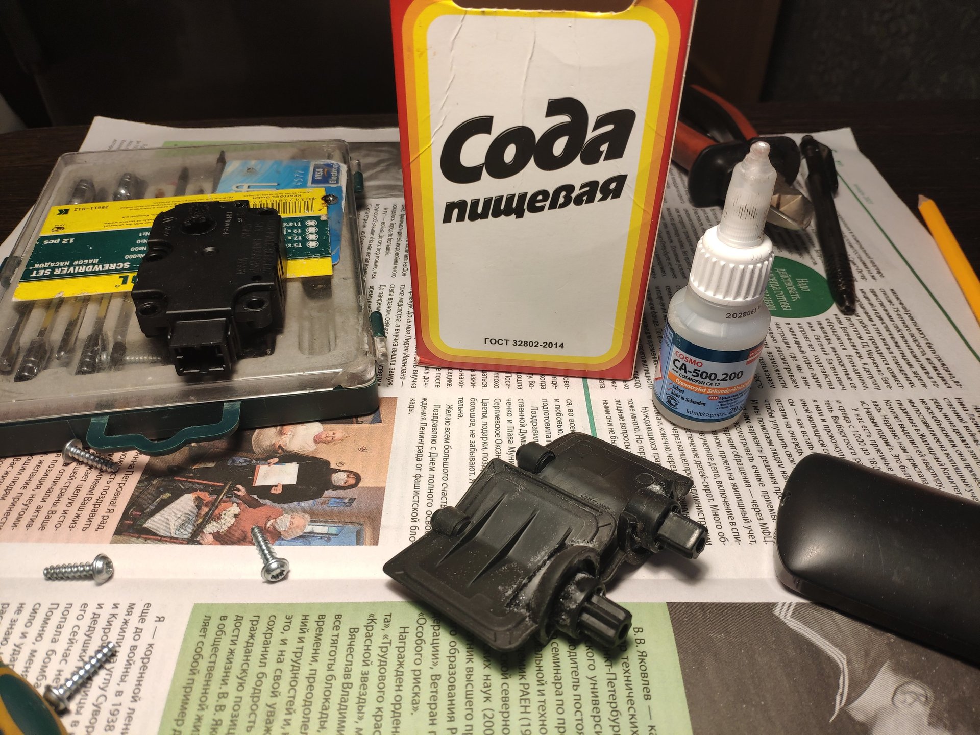

    Такая же беда. Правую отломало. Левую начало выворачивать. Как будто моторчик берегов не видит. Ещё и блок климата заднего вырубился.
  13. Gora
    Gora Новичок
    4 авг 2008
    64
    A6 C7 allroad 3.0tdi
    В итоге накрылся блок заднего климата. Блок поменял на б/у. Заслонки заклеял с помощью суперклея и соды. Но теперь на могу найти информацию как Васей адаптировать заслонки.

    Не думаю что этот ремонт надолго.
    В блоке заднего климата в адаптациях найдите базовые установки.
