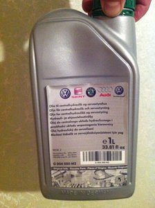

    Да в ГУР. По вину, вот такую продали!

    Это она и есть родная зеленая минералка, она в малых дозах зеленоватая а в больших красно-коричневая какая то :nod:

    Я не знал,что она цвет меняет. Поэтому не рискнул и долил универсалку. Думаю за пару тройку дней ничего не будет:)!
