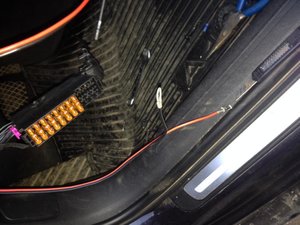

    124
    А4/B8 08 1BL
    с предов возьми. провод, пины. работы на 15мин.
