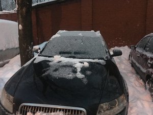

    Итак, имеем A6 C6 4F 2010 года, 3.0tdi. Из доп. оборудования - вебаста (не штатная), сигналка blackbug. Видеорегистратор, запитанный с колодки где "+" появляется во включённом зажигании.
    Предыстория: довольно быстро садится аккумулятор. Менял на новый, прописывал , всё равно высаживается быстро. Дня 3-4 постоит - почти полностью разряжен. По ошибкам периодически вываливается "превышен ток покоя". Грешил на сигналку. Но поскольку езжу каждый день, то практически не напрягался.
    И тут вчера по снегопаду спустя 1.5 часа после того как поставил машину вот что увидел:
    [​IMG][​IMG]

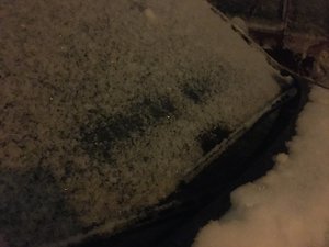

    пятна на лобовом - как печка работает. Прислушался - вроде тихо (хотя в Москве нигде тихо не бывает).
    Можно сказать повезло - снег нынче идёт лёгкий и еле-еле. Обычно, когда снегом заваливает - ничего такого не видно.
    Подскажите, хоть в каком направлении копать ? Про "электрика- наука о плохих контактах" я в курсе, но может, я не один с такой ерундой сталкивался?

    Для начала в сторону вебасты. В данном случае контакт как раз наоборот - слишком хороший))

    ну, я сначала написал не "плохие" , а другое, универсальное слово :)
    за направление хода мысли спасибо, да, вебаста по умолчанию (если перед покиданием машины не нажал на кнопку выключения климата) включает вентиляцию салона / климат и подогрев сидений (опять же, если они были включены на момент выключения зажигания). Кстати, никто не подскажет, как это можно отключить?
