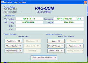

    сделал диагностику VAG-COM KKL 409.1 шнуром.

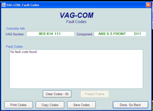

    1. ошибок нет (при подключении через VAG com вылезает ABS и (!) лампочки)

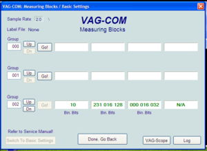

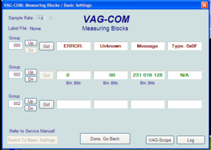

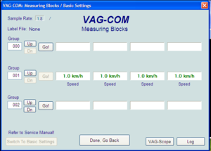

    2. при езде мог считать скорость со всех колец (параметры менялись у меня 0-20км/ч)
    3. не понятен параметр 02 - что это за данные

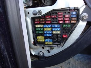

    4. заглянул в щиток предохранителей. там нету ни предохранителей ни контактов на ABS модуль (16(5А), 41(25А) - пусто)
    Вопросы - с чего начать копать?
    1. Снимать каждый датчик и проверять сопротивление (1.2 кОм), зазоры, ржавчину, грязь? (но если была бы проблема с этим, то тогда же бы вылезала ABS лампа при езде?)
    2. Почему у меня с постоянно с работающем ABS не загорается лампа?
    3. Почему нету предохранителей/контактов ABS модуля ?

    А4/B5 2,8
    У меня такая же проблема - отсутствует предохранитель и контакты даже. Хотя до этого была 1,6 96 года и там был предохранитель для АБС.
