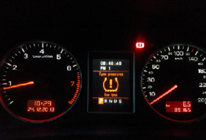

    Постоянно загорается ошибка давления в шинах! все колеса подкачены 2.2. давление держит. а ошибка постоянно загорается.

    Пересохрани настрой в ммi, у тебя старые данные.

    У меня загорается после шиномонтажа, пока не сбросишь и не подтвердишь, что давление правильное. Когда в этом сезоне переобувалась на зиму, не стала проверять накачанное давление, просила 2,4 на всех...сбрасывала и обновляла несколько раз, тоже постоянно загоралась ошибка... Когда проверила электронным манометром - во всех колесах 1,9!! было(( подкачала и все ок теперь). Может у Вас тоже давление не соответствует норме просто? Хотя может и датчик барахлит...

    вариантов не много)
    1. давление
    2. не обнуленные данные
    3. один из датчиков разрядился или накрылся
    решение:
    1. проверить давление
    2. обнулить данные
    3. подключить шнурок, просканить (заменить датчик)

    еще возможен четвертый) блок комфорта, вроде там это все сходится (поправьте если не прав)
    решение: опять шнурок и скан на ошибки)

    после подкачки обнуляю - сохраняю! минуту езды и снова загорается. скорее всего датчик(
