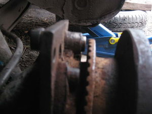

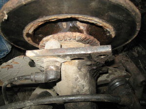

    Вот кажись в чем была причина, гребенка АВС задних колес.
    На фотке до и после прочистки гребенки, а все это как выяснилось из-за плохого торможения задних колес, виною всему дроссель давления, вот ссылка на тему плохого торможения задних колес.
    http://audi-club.ru/forum/showthread.php?t=153989&highlight=4A0611789C

    Возвращаясь к теме АВС.
    Проблема решена! Почистил гребенку которая очень ржавой была на всех колесах (проблема оставалась всеж) НО... как тока почистил сами датчики АВС торцевую часть, все сразу заработало. Проблемой была мелкая металлическая стружка которая примагнитилась к торцевой части датчика видать импульсы кривые шли из-за нее :( Единственное жаль, что убил один датчик :( УЖ БОЛЬНО ОН СИЛЬНО ПРИРЖАВЕЛ, БУДЬТЕ АККУРАТНЕЙ КОГДА ЕГО ПЫТАЕТЕСЬ ВЫТАЩИТЬ ИЗ УПЛОТНИТЕЛЬНОЙ ГИЛЬЗЫ.
