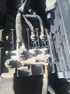

    Сейчас со знакомым говорил, который не дилере работает, возможно ещё как вариант плавкие предохранители большие (металлические), которые в моторном отсеке под пластиковым кожухом (ливнестоком) находятся.

    Долез до плавких предохранителей, они в норме... Остаётся сам пропеллер, а он один под 50тр стоит(((
