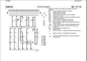

    нет у меня после выключения все молчит ничего не гоняет ... а хотелось бы
    а как должно быть?
    гонять должно в том случае если привыключении температура выше нормы или всегда?
    Хотя у меня что при нормальном режиме тишина на выключенной, что вчера на перегреве, после выключения тишина....
    пиндык этому девайсу?
    выше этого вижу 4 картинк и ссылку на экзист
    это не могу открыть, чем смотреть?

    У меня Эльза на виртуальной машине и сохраняет только так. Больше ни во что конвертнуть не могу. Там смотрится IE.
    Афтеркулинг должен включаться, если после глушения температура ОЖ выше 112 градусов.

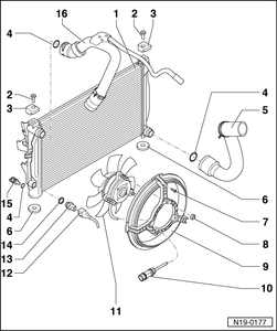

    Итак
    Анамнез
    Вентилятор правый внутренний работал постоянно, потом работать перестал, афтеркулинг не включается, автомобиль перегревается.
    1. В первую очередь стоит убедиться, что двигатель действительно перегревается (может датчик на приборку врет).
    2. Посмотреть, что радиатор продувается
    3. Патрубок радиатора на выходе горячий (если холодный, то идем смотреть термостат, помпу, забитый изнутри радиатор, воздушную пробку около датчика температуры, хотя насчет последних для урода не уверен)

    я начитался всего, предварительно замучил Даню звонками, замучил электриков звонками,
    взял ноут со шнурками и пошел к машине.
    завел....и оба-на.... температура сразу 90градусов :)
    предпологаю что вчера я не закипел (визуально ничего небыло) а датчик сцука наелся и переполошил все....
    вопрос какой датчик? где он стоит? и номер номер...

    убедился врет
    где этот сволочь?

    #111 sim_a100_2.3_92, 18 мар 2010
    ловко я первый пункт придумал?:rofl::rofl::rofl::rofl::rofl:
    Номер три на рисунке.
    059 919 501 A
    к нему уплотнительное кольцо
    N 903 168 02
    и скоба-фиксатор
    032 121 142
    На вложении фото установленного

    2х2,7бт на пневме
    059 919 501 A. Вот он.
