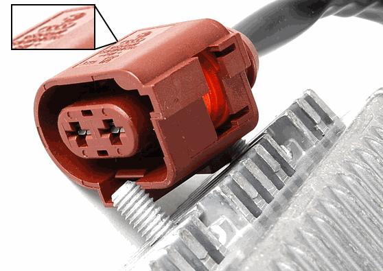

    100% родной, сейчас на фотке, там где крупным планом коннектор коричневый, разглядел выпуклый логотип четыре кольца! посмотри сам... :)

    кстати да, спасибо!
    жаль только товар в нью-йорке, а не где-нить поближе к нам - в германии или европе.
    может все нуждающиеся произведут групповую закупку?
    доставка до России, что 1шт., что 5 шт. одинаковая - 38$ за все.
    может быть вместе кому надо закажем и сэкономим на доставке? получается блок 99$ + доставка 38$, несколько блоков - доставка та же.
    кто готов стать ответственным по заказу, собрать деньги, заказать, получить и раздать?
