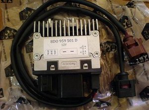

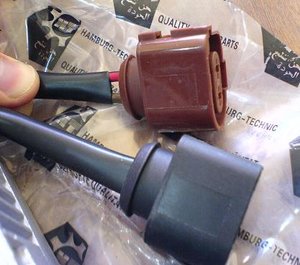

  18. Better
    Better Живу я здесь
    2 июн 2007
    1.722
    Audi Allroad 2.7T
    #198 Better, 25 май 2010
    Получил сегодня подарок от братишки, купил он с этого места http://cgi.ebay.com/ebaymotors/NEW-...ptZMotorsQ5fCarQ5fTruckQ5fPartsQ5fAccessories
    и выслал мне DHL с меня взяли на месте только 10 уе за таможню...
    что можно сказать на первый взгляд... нифига не оригинал, сделан конечно не так надёжно с виду что родной...
    вот фото:
    хотел вскрыть сравнить внутренности - не оказалось звезды под рукой, в гараже припарирую... и наверное периметр посажу на гермет всё-таки рейнцовский (старый замазывал, так еле отодрал потом) может лаком и надёжнее но нет под рукой его, а руки чешутся скорее воткнуть его и проверить результат. Фото внутренностей для сравнения позже тут прикреплю.
    Всё, установил коробочку. Фоткать не стал внутренности, плата довольно добротно соборана, не так аккуратно как родная, но все же. Единственное в родном блоке все крышки с резиновыми уплотнителями, а в этом грубо пластмасса об аллюминий, герметичности НОЛЬ!!! поэтому обмазал все сочленения герметиком и собрал обратно. ВСЁ РАБОТАЕТ!!! :rock: кулеры крутятся, афтекулинг на замыкание датчика реагирует... мы с роудом довольные :D
