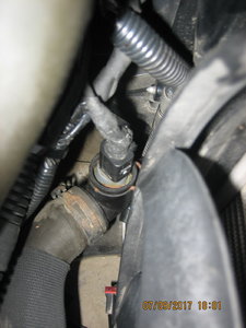

    На разъеме датчика температуры ОЖ - 06A 919 501 A, (нижний патрубок радиатора, сторона водителя) обломился один проводок. Думаю система его не видит и на всякий включает аварийный режим. Может проблема в этом?

    Капитан очевидность: а чем же еще?! :) датчик терморезистивный. С повышением температуры увеличивается электрическое сопротивление. Разрыв цепи = максимальная температура. Вот компьютер и сигнализирует вентиляторам молотить. Если провод назад не припаять то менять датчик целиком.

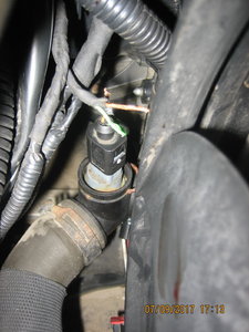

    Обрыв устранен, все в штатном режиме)
    Было: IMG_2793.JPG Стало: IMG_2795.JPG
