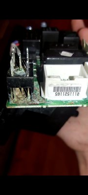

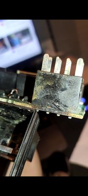

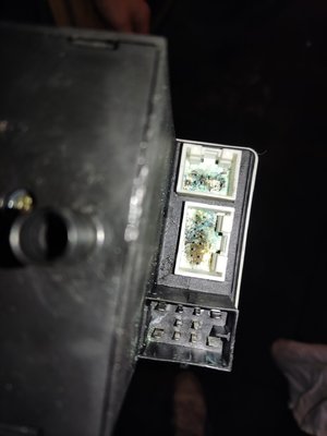

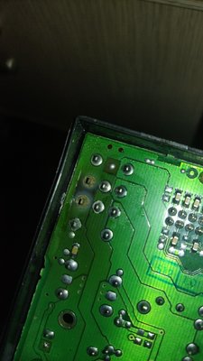

    Сегодня проверил всю проводку, которая шла в гофре и под обшивкой двери. Все контакты прозваниваются мультиметром и визуально выглядят хорошо. Залез я посмотреть блок центрального замка (он же компрессор ЦЗ), вскрыл и увидел окисление контактов на фишках и внутри в контактах. Открыл пластиковую крышку и увидел, что у меня сгорела плата. Скорее всего из-за попадания влаги, потому что когда визуально начал смотреть на плату, то я увидел куски льда (на дворе зима). Завтра поеду на разборку машин покупать блок ЦЗ. После подключю и обязательно напишу результат для тех, у кого такая ситуация случилась или случится ( не дай Бог)

    #8 Zaicev, 8 янв 2024
    Фотографии сгоревшей платы и как окислились контакты

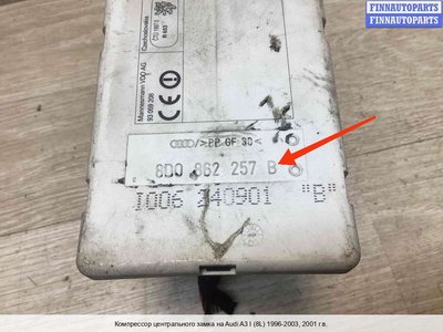

    Так же хочу обратить внимания.. Проверяйте код детали, а именно последнюю букву в коде(потому что цифры у всех одинаковые) в моём случае это буква B

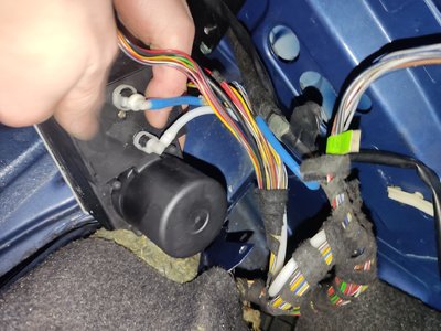

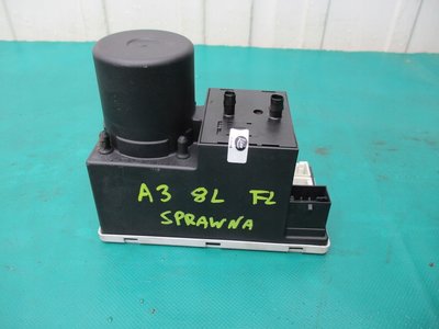

    Находится этот блок в левой части багажника под пластмассой возле левого крыла.(у меня он был укутан в чёрный поролон) Ниже пример того, как он выглядит и фото где находится.
