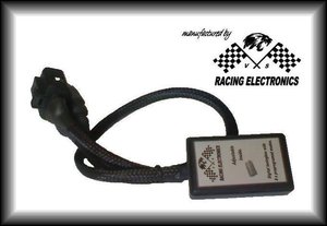

    В общем такая штука, заказал у буржуев коробочку - Tuning Box. Внутри все залито какой-то непрозрачной смолой, видны лишь 8 переключателей (как утверждается, они изменяют величину прироста момента и мощи от 0 - первый режим до, примерно, 30% - восьмой режим). Нужно отключить разъем (находится справа от движка, внизу, под фарой) и в разрыв подключить коробульку. Я уже дядька большой, в сказки верю слабо, сначала подозревал, что там нет нифига внутри, типа бутафория. Но подключил на 7 режим и показалось мне, что машин поехал веселее. Личные впечатления - вещь обманчивая, хочется как-то в цифрах померить, есть эффект, или нет, и не стоит ли мне ее обратно отправить и из буржуя деньги выбивать :hot:.
    Какие будут предложения?

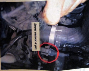

    Только давление наддува придется внешним манометром, так как коробочка на картинке судя по всему ни что иное, как обманка, надетая на штатный датчик давления...

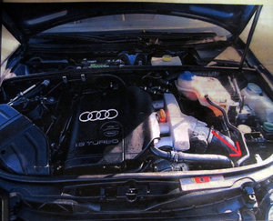

    Вот картинки из инструкции, куда ее подключаеть. Есть какие-нибудь мысли, как она работает (если работает)? Сегодня поеду разгон мерить, по результатам отпишусь.

    привет, как ни досадно это будет слышать, на ебее продается много коробочек с банальными дешевыми резисторами включающимися в цепь датчиков, (в данном случае датчика давления в интеркулере) и называется это чуть ли не мега чип тюнингом, ничего с тюнингом общего неимеющего, короче развод. С такимже успехом мог и сам переменный резистор впаять и регулировать что-то там.
