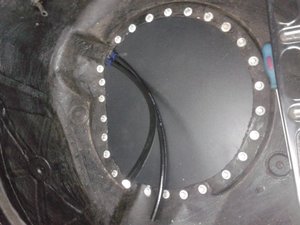

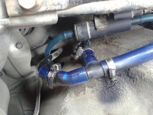

  5. stomayak
    stomayak Новичок
    17 май 2015
    80
    Allroad 2.7T 2002г
    Кто ставил балон вместо запаски на алроуд америкоса ? Проблема, что у америкосов есть выступ под запаской, а в выступе со стороны днища адсорбер, поделитесь опытом. Как соединить патрубки адсорбера, если его убрать полностью. В прошивке я его отключу.
  6. tigrus
    tigrus Новичок
    14 май 2012
    52
    Allroad 2,7bt акпп
    Все три трубки в кучу, это по простому, если заморочиться можно в крыло адсорбер от европейки поставить. Результат одинаков, работает и так и так
  7. tigrus
    tigrus Новичок
    14 май 2012
    52
    Allroad 2,7bt акпп
    20150612_111550.jpg Я делал так
  8. stomayak
    stomayak Новичок
    17 май 2015
    80
    Allroad 2.7T 2002г
    Поставил ГБО, балон 60 литров, запаску сделал как на фото, только проварил все это дело, трубки адсорбера все вместе соединил, т.к. разобрав сам адсорбер, понял что там клапанов никаких нету и они между собой через уголь общаются. Пока всем доволен, по мощности не заметил разницы, машина еще чипованая. Газ конечно халява 11.5р. по сравнению с бензом 36р.. Установка сука у нас дорогая 53 т.р. с пластиковой трубкой и врезкой в крышку бензобака, отсечку сделали в 5000 оборотов, сделано все красиво и аккуратно, редуктор поставили между АКБ и ЭБУ двигателя.
